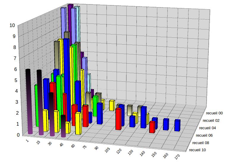

sans passer par la 3D … juste la représentation de tes cross … au lieu de mettre 1 point par distance, tu compte l’effectif d’une classe … après tu peux au choix représenter toutes les dates ou simplement une année (moi je lis : en 2010, j’ai 6 ploufs, 6 vols <15km, 47 vols entre 15 et 30km …)
En revanche, il faut que tes classes soient assez facilement modifiables paske au début tu va échantillonner sur [0-50[ km ensuite sur [0-100[ puis (je te souhaite) sur [0-200[

[quote]tu compte l’effectif d’une classe … après tu peux au choix représenter toutes les dates ou simplement une année
Tu peux développer un peu plus ?
ben là mon graphe il est tout pourri aske je suis pasé à du libre qui est bcp moins performant que µ$ …
en fait les chiffres 1, 15 … il sont (normalement) juste sur le trait d’après.
Après pour les calculs, je fais un effectif cumulé décroissant … c’est à dire que je compte le nombre de vols qui ont plus de Xn km c’est la somme de sur la Nième ligne
Ensuite je soustrait au nombre de vols qui ont Xn+1km somme N+1ième pour donner Qtén
par exemple (sur mon graphique)
X0 = bocal (je compte tous les vols de l’année)
X1 = 1km (tous les départ de cross lamentable, que je ne peux même pas déclarer à la CFD)
X2 = 15km
pour 2010 ça donne ce tableau :[tr][td]km[/td][td]som[/td][td]qté[/td][/tr]
[tr][td]bocal[/td][td]19[/td][td]13[/td][/tr]
[tr][td]1[/td][td]6[/td][td]0[/td][/tr]
[tr][td]15[/td][td]6[/td][td]2[/td][/tr]
[tr][td]30[/td][td]4[/td][td]2[/td][/tr]
(et c’est là que je m’aperçois que la série graphique 2010 est pourrie : elle représente la somme et pas la qté :confused: )
