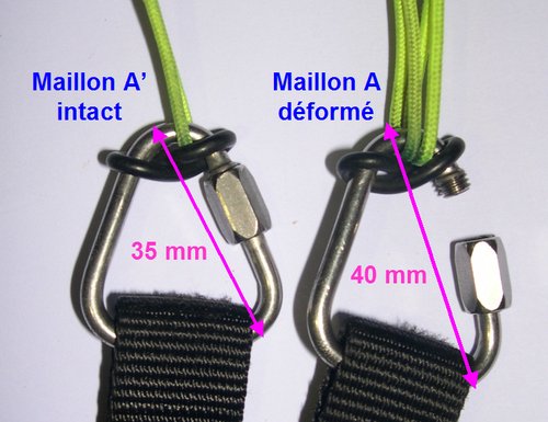

Sur un maillon triangulaire “élévateur / suspentes” (A intérieur). Moins critique que le maillon sellette / élévateur mais inconfortable quand même!
Enfin, “s’ouvrir tout seul”, entendons-nous bien: il s’est dévissé sournoisement dans son coin, micro-choc après micro-choc, et puis ensuite il a profité d’une pré-vol baclée pour se retrouver “tout ouvert” en vol.
C’était en stage pilotage. J’ai découvert le truc a posteriori au chaud derrière mon écran, en épluchant les images de ma Gopro. Ca fait tout drôle!
Le maillon a tenu, mais s’est ouvert progressivement pendant une séance de wing-over. Heureusement c’était le dernier vol du stage. Il s’est pris une claque de 5 mm.

La recherche de causes après coup:
  • la voile sortait de révision, et la suspente A testée à rupture était sur ce maillon (qui a donc été dévissé / revissé)
  • je n’ai évidemment n’ai pas vérifié le vissage “à bloc à la main” de tous mes maillons au retour de la voile
  • le vol précédent: 3 vrilles (dont au moins 1 à gauche avec les élévateurs qui claquent dans tous les sens)
  • la prévol baclée, c’est “en tas à l’arrière du déco de Montmin aux heures de pointe un WE de 4 jours en juin”. No comment.
La bonne idée qu’on m’a suggérée lorsque j’ai fait part de ce retour d’expérience, c’est de mettre du frein filet (Loctite) sur le filetage de chaque maillon pour éviter que ça se dévisse “tout seul”.
C’est ce que j’ai fait sur cette voile. Evidemment ça rend le vissage plus dur à faire, et ça ne compense pas un vissage partiel, mais ça retarde l’échéance de l’ouverture.
