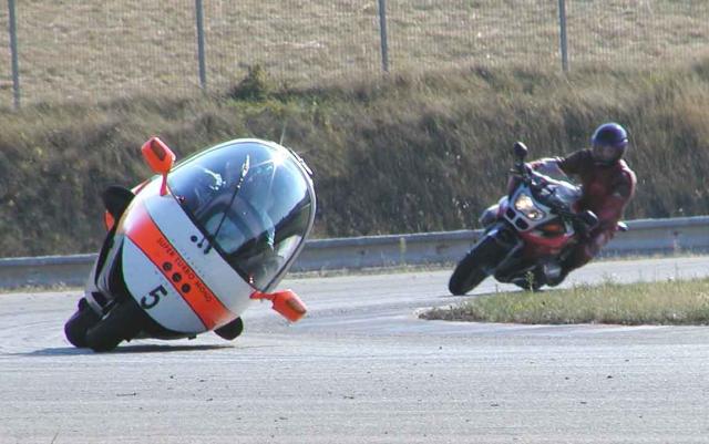

Et sur celle-là tu visualises mieux, avec sur circuit l’Ecomobile suisse, la plus aboutie et “industrielle” des FF (motorisation BMW), comment le centre de gravité machine et pilote est plus bas que sur une moto classique.
http://www.bikeweb.com/files/images/AWmono&BoxerWeb8050052.preview.jpg
Je souligne que l’Ecomobile est une machine à vocation tourisme confortable ; faut voir comme ça tourne sur circuit !

Ben sur la première photo (super intéressante, au risque de me répéter),
sans pousser trop loin la mauvaise foi :wink: ,
je vois surtout une moto rallongée… pas dont les éléments aurai été rabaissés.
Sur n’importe quelle moto sportive, ça fait belle lurette que la mécanique a été abaissée au max. (sachant que la limite c’est la course de la suspension et la prise d’angle max… donc les 4 pattes en ligne sont désavantagés du fait de leur largeur).
Et pis sur la deuxième photo, ils ont pris soin de mettre derrière un blaireau
qui ne sort même pas son cul d’une demie-fesse de la selle.
