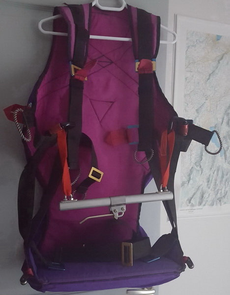

En prime une image une de mes premières sellettes (collector !!) pour prouver que ce n’est pas un cocon :
http://www.zupimages.net/up/17/12/fqur.jpg
:ppte: :pouce:
