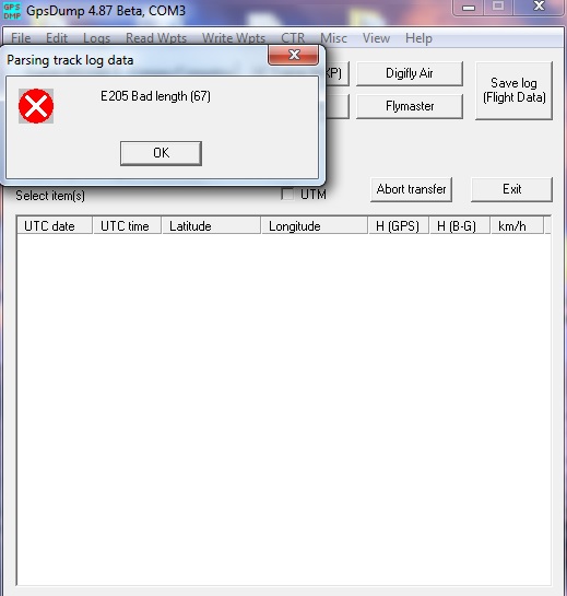

Ca y est je suis dans l’impossibilité de décharger ma trace ! Ca ne me l’avait jamais fait mais… là c’est pour de bon.
J’ai essayé avec toutes les versions de gps dump mais quand je sélectionne ma trace (j’ai un flymaster nav), voilà:
http://nsm08.casimages.com/img/2015/04/23//15042308512919631313197867.jpg
Bref…quelqu’un a une idée ?
pareil chez moi (flymaster nav) du coup je passe par logfly, ça marche très bien!
Changement de cable usb et essai avec la version 4.89 mais en entrant dans le menu “logs”. Tu choisis flymaster old et là ca marche. Va comprendre pourquoi…

Vous avez essayé sur différents PC? J’ai eu des soucis récemment et j’ai réinstallé les drivers Flymaster (un peu chaotique l’installation…), et ensuite plus de problème.
Ca ne marchait plus sur mon PC même pour juste se connecter en USB, mais ça marchait sur celui de mon pote qui m’a fait l’update.
Là, avec GPSDump 4.86 et la version 1.21q du firmware (je crois que j’avais la 1.21k), ça passe, mais GPSDump s’est planté de port au début.
