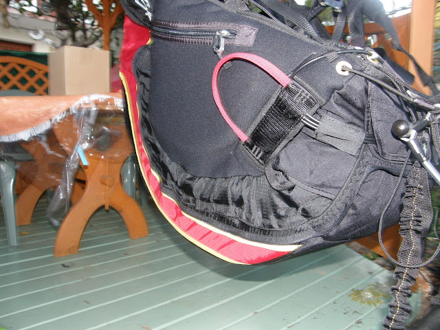

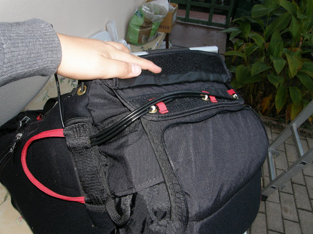

URGENT - ancrage de la poignée au POD.
J’ai fais une petite vérification d’ouverture de l’emplacement parachute. OK niquel
Oui mais en le pliant je me pose des questions s’il il vaut bien ancrer/attacher la poignée au niveau centrale du POD ou à l’extrémité (coté d’ouverture bien sur.)
Ma config: Sol Spring et Sup’air School traditionnel…
Manifestement sur la Spring le container secours est situé sous l’assise avec poignée latérale droite
http://lh6.ggpht.com/_NXgmTbOUnSg/SxlTWxWdOQI/AAAAAAAAANY/oATqfB_mlOk/s640/PC040121.JPG
ouverture à volets
http://lh6.ggpht.com/_NXgmTbOUnSg/SxlS3NHAzLI/AAAAAAAAAMY/iciZj2lGOXE/s640/PC040109.JPG
Il te faut fixer ta poignée sur le point d’accroche latéral droit (qu’on ne voit pas sur cette photo) du pod, au plus près de la poignée.

Très bien merci Surfair ! En plus ce sont mes photos ! Elle était belle ma sellette toute neuve :smiley:
