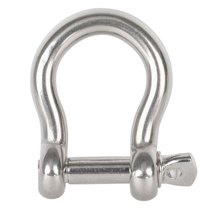

Sur mon ava cutaway, il y a ça :
https://contents.mediadecathlon.com/p1345600/k$d1487854a189d17e33a1644b520a7a0a/sq/Manille+acier+inoxydable+lyre+axe+imperdable+bateau+5mm.jpg?f=700x700
Prévu pour être compatible avec le système de largage.

Comment fonctionne le système de largage pour que ce maillon (manille) soit compatible ?

Faut retourner l’image à 180° pour avoir le sens du montage sur la sellette. L’élévateur de la voile est sur la vis de la manille. Le système de largage est un classique 3 anneaux, il y a donc une sangle qui passe dans la manille et qui est larguable
tu trouveras toutes les infos/photos dans le manuel :
http://avasportcentral.com/cutaway-the-new-3-rescue-harness-is-here/
