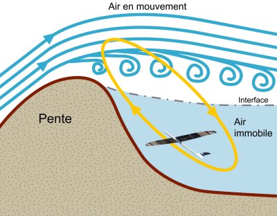

Sinon, en model réduit, on utilise aussi une technique pour utiliser le gradient de vent et son énergie: c’est le dynamic soaring (aussi appelé DS)!
Au lieu de voler au vent de la pente, on vole sous le vent, derrière la crête: on plonge sous la crête en étant masqué du vent (voir meme en ayant un peu de vent “cul”) par la montagne, donc on remonte facilement sans trop perdre de vitesse, et ensuite on restitue face au vent pour remonter et ensuite replonger encore plus vite sous le vent etc…
http://www.jivaro-models.org/plus_vite/5_s.jpg
L’énergie est emmagasinée tour apres tour et le planeur va de plus en plus vite ! :affraid:
Il faut alors avoir de bon reflexes, une parfaite maitrise de la trajectoire et un planeur tres solide (plus de 40G voir 100 pour les record ! :koi: ) avec des commandes sans le moindre jeu.
Il arrive d’ailleurs que ca finisse mal soit par destruction du planeur en vol, soit par “contact” avec la planete :mrgreen:
