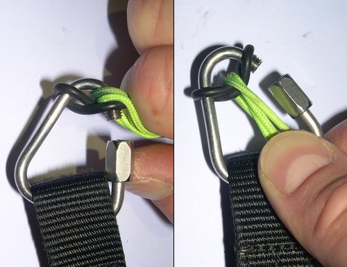

Sans aller jusque là, je m’étais aussi posé après coup la question de la sortie éventuelle des suspentes du maillon (sur une détente de suspentage).
Eh bien rien que le joint torique en “8” qui coince la suspente dans le coin du triangle, ça aide bien à maintenir en place, pour le faire passer par-dessus le filetage, faut y aller.
http://www.normandie-vol-libre.fr/local/cache-vignettes/L500xH385/6Maillon-A-ouvert_im03-9398a.jpg
Et une fois le joint enlevé, rien que sortir la suspente (tout de même assez raide, avec sa gaine) ça demande un petit effort.
Donc ça rend hautement improbable une déconnection en vol: soit c’est en tension, et logé dans le coin du triangle, soit c’est une détente de suspentage, et alors il n’y aura -a priori- pas un effort latéral suffisant pour la sortir.
